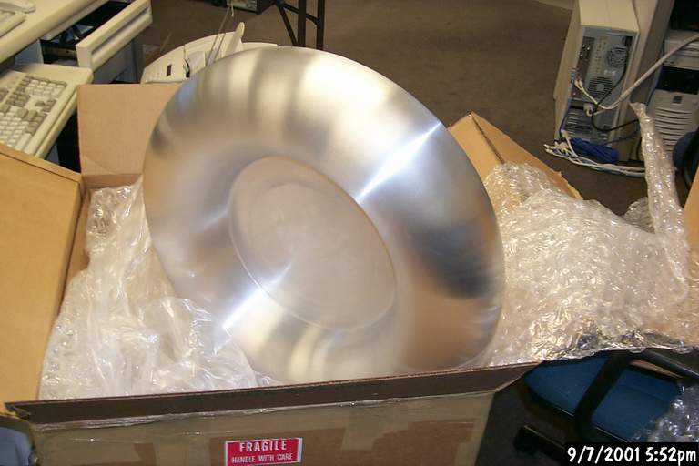

Вопрос - где/как достать ?заводской? тороид для теслы? Только не решения типа вентиляционную трубу намотать на 2 тарелки. Я имею ввиду вот такие тороиды:
Где-то видел сайт, где описывали процесс изготовления, но в суть не вьехал. З.Ы. Поехать на развалившийся ВВ полигон в Питере не предлагать. ![]() Добавлено: Mon Jul 31, 2006 1:31 pm |
ну ты кинь этот сайт. мож въеду. ps заводской тороид можно достать на заводе по изготовлению тороидов )) Добавлено: Mon Jul 31, 2006 1:36 pm |
Такие девайсы буржуи на заводах заказывают, при наличии нормального токарного станка и материала точится элементарно, поищи в инете я где-то видел типа токарные работы любой сложности. А выщето интересно скока такой тор весит. Добавлено: Mon Jul 31, 2006 1:42 pm |
так он не цельный, онже пустой внутри Добавлено: Mon Jul 31, 2006 1:45 pm |
Вот: http://hometown.aol.com/syncron99/tube1.html ![]() Добавлено: Mon Jul 31, 2006 1:45 pm |
А-аа!!! Они имею продольный шов - значит сварные они. ![]() Добавлено: Mon Jul 31, 2006 2:14 pm |
Процесс обтягивания круглого листа на вращающейся форме. Чувак, чтобы все шло гладко, юзает смазку. Потом спаивает половинки. По-моему так... ![]() Добавлено: Mon Jul 31, 2006 2:30 pm |
100%! Теперь я понял! Спасибо. Гм. Осталось выточить болванку... ![]() Добавлено: Wed Aug 02, 2006 1:37 am |
