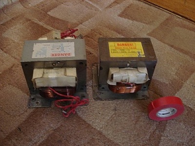

Небольшое пособие для тех, кто только начинает собирать СГТЦ. ![]() СГТЦ (SGTC Spark Gap Tesla Coil) Трансформатор Тесла на Искровом промежутке. Представляет собой резонансный трансформатор, где периодами зарядки конденсаторов и разрядки их на первичку управляет искровой промежуток. ![]() В простейшем варианте он может представлять собой следующее ![]() Он состоит из питающего трансформатора, искрового промежутка, ММС (батарея конденсаторов), первичной обмотки и вторичной обмотки. Это простейший его вид, такая схема работать будет, но не на свой реальный потенциал - результаты будут не очень, к тому же использование в качестве балласта конденсаторов не желательно, т.к. возможен влёт в резонанс со вторичкой питающего трансформатора. Для того, чтобы собрать надёжный трансформатор Тесла, который будет радовать глаза красивыми разрядами нужно постараться и подумать - надо ли вам это, ведь на его постройку придётся слить много финансов. Итак, первее всего нужен питающий трансформатор - его можно намотать самому, но это удовольствие сомнительное и если у вас под рукой вдруг не оказалось хорошего большого высоковольтного трансформатора на нужную мощность и напряжение, то положение могут спасти МОТы ![]() Это трансформаторы, которые при своих малых габаритах обладают хорошими характеристиками, при том, что их легко можно достать в мастерских, где чинят микроволновки. Для средней Теслы понадобится как минимум два МОТа. Первички их нужно соеденить параллельно, а вторички последовательно, затем сфазировать. Следует заметить, что один вывод вторички у МОТа подключён к сердечнику. Далее необходимо сделать выбор - будете ли вы питать свою Теслу от переменки, либо выбор падёт на постоянку. Для начала рекомендую начать собирать на переменке, далее уже переходить на постоянку. Можно просто выпрямлять переменный ток с питающего трансформатора мостовым выпрямителем (при этом напряжение возрастёт на sqrt(2)), а можно поставить однополупериодный или двухполупериодный удвоитель. Итак две схемы, собственно для переменки (не забывайте, что один из выводов вторички МОТа подключён к сердечнику) ![]() и постоянки (двухполупериодный удвоитель) ![]() Конденсаторы для удвоителя (C1 и C2) нужны маслянные, на напряжение 4-5 кВ и ёмкостью ~4 мкФ. Диодные столбы (D1 и D3) нужно сделать минимум на 12 кВ 2-5 А и ОБЯЗАТЕЛЬНО каждый диод обвязать резисторами 1-2 Вт 0,5 МОм для равномерного распределения обратного напряжения между ними. Диоды подойдут низкочастотные. Конденсаторы С3 и С4 на обоих схемах - керамические, испульсные, например КВИ-3. Конденсатор С4 помимо того, что улучшает фильтрацию, ещё и улучшает пробивные характеристика гапа, что нужно учитывать, так как температура дуги становится выше и эрозия электродов усиливается. Дроссель L1 - намотанный на двух половинках феррита от строчника, 20-30 витков монтажного провода. ![]() Далее нужно позаботиться о резонансном заряде, который обеспечит более высокое напряжение на ММС. Дроссель (реактор) либо можно намотать самому, либо собрать его из 12-16 штук дросселей от ЛДСок на 40 Вт ![]() Все их нужно будет соеденить последовательно. Диодный столб в цепи резонансного заряда (D2) должен быть довольно суровым, на напряжение 25-40 кВ и ток 2-5 Ампера. Каждый должен быть обвязан резистором на 0,5 МОм 1-2 Вт, в идеале ещё нужна обвязка маленьким керамическим конденсатором ёмкостью 470-1000 пФ для защиты диода от ВЧ. Конденсаторы для ММС нужны высоковольтные, импульсные. Я очень рекомендую использовать КВИ-3 или К75-25 на нужное напряжение и ёмкость, следует заметить, что конденсаторы нужно брать с большим запасом по напряжению. Ёмкость их выберается исходя из расчёта. Первичный контур следует настраивать на пониженную частоту, так как при появлении стримера резонансная частота вторички понижается, ввиду того, что сам стример имеет свою ёмкость. Первичку лучше выполнять плоской, конечно многие делают и конические, но коэффициент связи заметно не меняется , скорее это предпочтение из-за красивого внешнего вида. Конические первички также помогают более точно настраивать резонанс СГТЦ, но следует помнить, что если длина разряда значительно превышает длину вторички, то конусная первичка будет постоянно подвергаться атаке разрядов, вернее Страйк-ринг возвышающийся над ней. Для намотки первички желательно использовать медную трубку или шину большого сечения, так как там текут очень немалые токи. Трубка сворачивается в спираль. При отсутствии медной трубки можно использовать сварочный провод, алюминивый кабель большого сечения и т.п. ![]() Вторичку выполнять нужно на пластике или картоне. Следует отметить, что на пластике выйдет намного лучше, если же выполнять на картоне, то картон предварительно очень хорошо просушить и покрыть и снаружи, и снутри эпоксидкой или полиуретановым лаком. При намотке необходимо соблюдать пропорции отношения диаметра к высоте - 1:3,5 1:4 1:5 1:6 более не желательно, так как верхние витки будут только уменьшать стример своим сопротивлением. Диаметр провода нужно расчитывать так, чтобы во вторичке было 1000-1500 витков, большее количество увеличивает шансы пробоя витков и выгоранию вторички, также увеличивается сопротивление, что плохо сказывается на разряде. Провод для намотки используется медный, в разных типах изоляции. Наиболее доступным является медный эмальпровод, классика. При постройке больших Тесел, где существует опасность пробоя витков вторички для намотки лучше всего использовать провод в шёлковой или стеклянной оплётке. При пропитки во время покрытия лак/эпоксидка проникает сквозь микропоры изоляции провода создавая комбинированный диэлектрик, способный вынести бОльшие электрические нагрузки. После намотки желательно сразу же покрыть вторичку несколькими слоями эпоксидки или полиуретановым лаком, это нужно для повышения электропрочности и для того, чтобы витки к великой печали вдруг неожиданно не спали (придётся тогда перематывать). Внимание стоит уделить выводу к заземлению, как это делать видно на фото. Аккуратно подпаивается многожильный провод, после чего это место заливается эпоксидкой ![]() Так как резонансная частота вторички довольно большая, то для её понижения используют дополнительную ёмкость во вторичном контуре именуемой тороидом - в идеале это полированная трубка свёрнутая в бублик, но так как такого простым смертным найти практически не реально, то его можно выполнить из вентиляционной гофры необходимого диаметра. Следует заметить, что бОльшие торы способствуют более длинным стримерам в разумных пределах. Применения больших магнитных деталей во вторичном контуре для крепления тороида и прочего не самое лучшее решение. Желательно, чтобы внешний диаметр тороида перекрывал примерно 3-4 диаметра первички, тогда разряды будут длинее. Тороид желательно расположить так, чтобы его низ почти перекрывал верхний виток вторички, чтобы исключить губительное для вторички стримерование с верхних витков. Необходимо также установить страйк-ринг - это защитное НЕЗАМКНУТОЕ кольцо, которое защищает первичку от попадания в неё спарка (разряда). Это кольцо распологается над первичкой и имеет немного больший диаметр. Высота на первичкой ~ 3-4 см. Оно подключается к выводу низа вторички, который хорошо заземляется. Крайне не желательно подключать вторичку к первички!!! Это может превести к выносу отдельных компонентов Теслы! Далее необходимо поставить вращающийся искровой промежуток именуемый ротари-гапом (Rotary Gap), его конструкцию выберают исходя из нужд, необходимого БПС и личных вкусов. Двигатель желательно взять коллекторный, т.к. изменяя напряжение на нём можно регулировать обороты гапа, соответственно изменять БПС - при этом форма стримеров меняется. Электроды вращаегося разрядника желательно делать медными, для этого могут подойти жала от паяльника, но при относительно малых токах в первичном контуре подойдут и железные/алюминивые электроды, но большего сечения. Очень важно изолировать вал двигателя от проводящего диска/электродов! Если этого не сделать, то прозойдёт пробой с высокой части на вал двигателя, а с него на обмотки в ноль розетки с последующим замыканием и выгоранием двигателя и возможным повреждением бытовой техники. При использовании непроводящего диска с вращающимися электродами желательно этот диск выполнить, например, из текстолита толщиной 0,5 - 1,5 см. Можно также применить и другие материалы, критерием к выбору являются высокая прочность при высоких оборотах, хорошие диэлектрические свойства. Тоньше - возможны биения на больших скоростях и понижение прочности диска при высоких температурах. Если выберать меньшую толщину ,то особое внимание следует уделить балансировке диска, так же надо помнить про то, что быстро вращающийся диск в данном случае - есть гироскоп, нельзя забывать про кориолисовы силы, которые будут препятствовать изменению положения диска в плоскости вращения. Соответственно передвигать Теслу с работающим ротари гапом не самое разумное решение. ![]() Необходимо также поставить фильтр в первичный контур - это два параллельных дросселя с двумя керамическими конденсаторами, которые будут гасить выбросы с первичного контура и защищать питающий трансформатор от пробоя. Воздушные дроссели могут представлять из себя некое подобие вторички длиной 30-50 см диаметром 8-12 см с 250-350 витками провода, параметры не сильно критичны. Либо выполнить в виде более компактной конструкции, представляющей из себя каркас из диэлектрика 2-4 сантиметра с числом витков 400-500, разделённый на секции, количество которых может быть равным 6-8, длина карскаса порядка 15 при толщине щёчек 1-2 мм. Намотку производить проводом медным ПЭШО, наматывать внавал, число витков должно быть одинаково в каждой секции. После обязательна пропитка изолирующим материалом. Можно выварить в парафине, можно пропитать горячей эпоксидкой или лаком. Проводку всего первичного контура нужно выполнять толстым проводом диаметром 0,5-1 см, выполнить можно той же медной трубкой или сварочным проводом, также можно выполнить проводку первичного контура оплёткой от коаксиального кабеля РК50 или 75, причём оплётку, для увеличения сечения нужно трижды продеть друг в друга, это сделать не сложно, так как оплётка без труда уменьшается в диаметре при растягивании в длину и увеличивается при уменьшении длины. Разумеется детали в корпусе должны распологаться компактно и правильно, чтобы исключить замыкание, соприкосновения проводов. Подвод питания можно выполнить обычным проводом, так как ток в подводных проводах будет таким, какой способен отдать питающий трансформатор. Что же, советую сделать пульт управления, который обезопасит вас от возможного поражения током. Сделать его можно используя реле. Для пробных запусков рекомендую подать на первичные обмотки МОТов пониженное напряжение (150-190 Вольт) и постепенно его повышать. Этого можно добиться с помощью ЛАТРа на необходимую мощность. Можно поставить конденсатор параллельно первичным обмоткам питающего трансформатора и применить термисторы, чтобы избавиться от стартового броска тока при включении. Термисторы можно заменить сопротивлением порядка 1-2 кВт 100-200 Ом, подойдут сетки воздушных обогревателей, либо спирали электроплитки, которые затем будут замыкаться реле. Последний раз редактировалось: Strange_/\/\an (Mon Apr 26, 2010 5:48 pm), всего редактировалось 32 раз(а) Добавлено: Sun Apr 25, 2010 7:44 am |

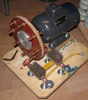

Всё классно, только рекомендую последнее фото с РСГ заменить вот на это, потому что здесь нагляднее видно. http://intelogic.ru/_fr/materials/tesla/iskrovik.jpg Это первый вариант этого гапа, который был в последствии переделан. Последний раз редактировалось: Hedgehog (Sun Apr 25, 2010 9:24 am), всего редактировалось 1 раз Добавлено: Sun Apr 25, 2010 9:11 am |
Да, на этом фото электроды отлично видно, благодарю_) Добавлено: Sun Apr 25, 2010 9:14 am |
