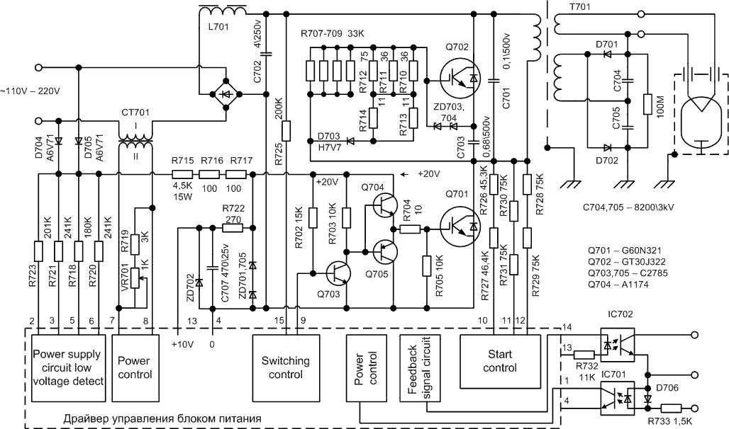

А про инверторные печи все-таки интересно. Есть у кого инфа? Может у Кава? ООО инверторе печки гауно там стоит злой строчник класса E на двух Тшибовских игбт c с малюсеньким радиатором
и дохуищей всяких защит а гауно оно по тому что без нагрузки оно взрывается не смотра на защиту ![]() Добавлено: Thu Nov 24, 2011 4:01 pm |
http://www.imgs.su/tmp/1301590156-128.jpg такая очевидно шимится 50 Гц.. даже конденсатора после выпрямителя нету .. хотя попадал в мои шаловливые ручки и инвертор с ОС по току и фильтрующим конденсатором на входе 470 мкФ 400 В правда без микроволновки уже.. взрывается оно потому что оно так сделано ![]() Добавлено: Thu Nov 24, 2011 4:05 pm |
Значит тоже шимицца. Это подтверждает мои догадки. Картинки эти видел, из них про контроллер не понятно. Только силовая. Добавлено: Thu Nov 24, 2011 4:07 pm |
гдето на мониторе разбирали досконально.. правда точно где не подскажу, так как не сижу там.. Добавлено: Thu Nov 24, 2011 4:08 pm |
у меня есть работающий контроллер=/) остальное все раздестроил Короче топология резонансный инвертор класса E типо переключение в нуле тока
с таймера идет меандр с частотой 200гц примерно на инвертор через оптопару с разной длительностью мощность магнетрона регулируется тупо временем работы самого магнтрона ![]() Добавлено: Thu Nov 24, 2011 4:19 pm |
200 гц? это такой инвертор как схема выше? а вообще сие (200 гц шим) для меня новость.. пасиб за инфу.. Добавлено: Thu Nov 24, 2011 4:32 pm |
да схема у всех инверторных печек одинакова на сам БП преобразователь идет шим сигнал низкочастотный ыыыы с панели приготовления=/))Добавлено: Thu Nov 24, 2011 4:36 pm |
нет! то панасоники и прочий кЕтай одинаков.... там были варианты... правда никакого пруфа вот так сходу не предоставлю ![]() Добавлено: Thu Nov 24, 2011 4:47 pm |
