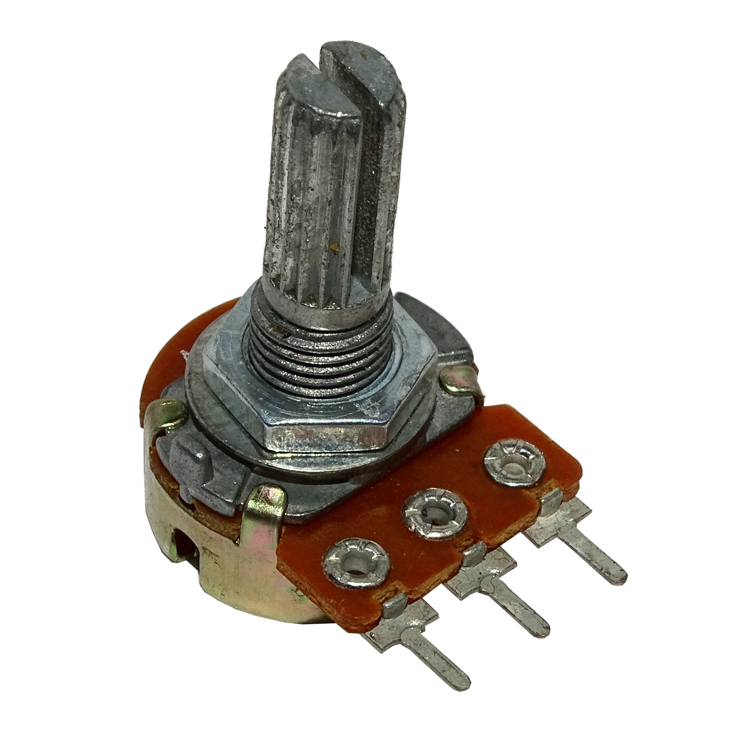

Как найти на али такие резисторы? Не могу подобрать запрос на английском, ajustable и variable дают другие типы подстроечников в результатах поиска.
[img]https://b.allegroimg.com/original/0ccde9/15c062304d59a6f551b953bfd51b[/img]
upd тэг изображений не работает, ссылка: https://b.allegroimg.com/original/0ccde9/15c0623...9a6f551b953bfd51b
Добавлено: Sun Nov 03, 2019 1:30 pm
Behram
https://ru.aliexpress.com/category/202001117/pot....0.12de3dafryIHUS
Добавлено: Sun Nov 03, 2019 1:55 pm
Денис
Потенциометр! Точно, спасибо!
Добавлено: Sun Nov 03, 2019 2:44 pm
Анна
Обычные переменники (регулировочные) - просто potentiometer, подстроечные - trimmer, trimmer potentiometer, trim pot, иногда adjustable pot
Добавлено: Sun Nov 03, 2019 2:51 pm
Behram
Проще по категориям выбирать, из поисковой строки у меня тоже плохо работает.
