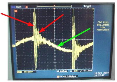

Очень знакомая картинка, получал такую в системе с разрядником, но зависимость от чего возникал всплеск при смене направления тока выявить не удалось. Добавлено: Sun Jan 01, 2017 6:16 pm

Эта катушка в 3 витка толстого провода вероятно начинает гонять в резонансе ток туда-сюда после того как разрядник сработал. А у обычных разрядников, газовых или открытых, воздушных есть это свойство, где-то на англоязычном сайте было расписано : - при смене направления тока плазма некоторое время находится в "замешательстве" т.е. плохо проводит. Вот и получаются такие выбросы пушистые и острые в том месте где ток меняет направление. исходя из этой картинки можно предположить что длительность одного периода колебаний 10 делений, 4 мкс, и от сюда частоту и емкость конденсатора прикинуть:
1 PERIOD (T) OF THE PAPIMI DEVICE OUTPUT WAVEFORM Oscilloscope Parameters: Time/div: 0,4 μS, Volts/div: 10mV Pick up coil distance : 1.5 m Добавлено: Sun Jan 01, 2017 9:50 pm |

Прикинул вот, для частоты 250 кГц как на картинке с осцилла и катушки с видео, которая искрит на цепи, надо конденсатор 0,15 - 0,17 микрофарад. Наверное тогда надо напряжение подымать, от 1000 - 2000 В 0,15 мкф такого эффекта с искрами из цепи не будет, надо заряжать до киловольт 5 - 10 наверное.. тогда только самодельный воздушный разрядник. Добавлено: Sun Jan 01, 2017 11:09 pm |
