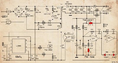

Electricman
Бес заземления
Думаю тут собрать зарядку для аккумов, импульсную, но стремают схемы. Что-то мне кажется, что ОУ без отрицательного питания будет косо работать, ибо лм358 не рэил-ту-рэил. Или и так будет работать?
Добавлено: Tue Jul 28, 2026 1:19 am
Доктор Зло
Это про тот что справа вопрос? Должен, по минусу common voltage допускается до (V-).
Добавлено: Tue Jul 28, 2026 2:31 am
Electricman
Бес заземления
Да, именно про него. Просто сомнительно это, будет ли оно адекватно работать.
Добавлено: Tue Jul 28, 2026 2:58 am
Michael
Будет отлично работать. Здесь нужен просто ОУ с однополярным питанием. Rail to rail нужен если входы могут до плюса доходить.
Добавлено: Tue Jul 28, 2026 4:44 am
Ivani
Доктор Зло писал(а):
Ну перезарядится один от другого и что?Всю зарядку балансир будет дисбалансить банки теплее - холоднее, а в конце назад балансить, время заряда вырастет.
Electricman писал(а):
Думаю тут собрать зарядку для аккумов, импульсную, но стремают схемы.Что будет при к.з. на выходе в этой схеме?
Michael писал(а):
Здесь нужен просто ОУ с однополярным питаниемОУ с двуполярным питанием очень мало, практически все однополярные но используют их чаще всего с двуполярным питанием. Здесь нужен ОУ с питанием от 5 - 25 В и работающими входами от минуса питания.
LMx58, LMx58x, LM2904, LM2904V - Common-Mode Input Voltage Range Includes Ground, Allowing Direct Sensing Near Ground = Диапазон Синфазного Входного Напряжения Включает В себя Возможность Прямого Измерения Вблизи Земли
Добавлено: Tue Jul 28, 2026 6:13 am
Hellbringer
Ограничение по току истока ключа, чтож ещё. Примитив он и есть примитив, такова цена простоты. Можно мотануть отдельную обмотку для питания, будет веселей.
