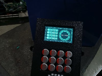

Electricman
Бес заземления
Поставил такой вот балансир, напрягает то, что он постоянно высаживает аккум, медленно, но верно. Но вроде нормально балансирует.
Добавлено: Sat Sep 12, 2026 3:25 pm
Ivani
Пизда батарейке будет - максимальное напряжение на батарее без зарядки 3,45 В, с током заряда порядка 0,02C - 0,05С(читать паспорт элементов) до 3,65 В...
Добавлено: Sat Sep 12, 2026 4:35 pm
Electricman
Бес заземления
Буду решать вопрос с реле-регулятором, он 14.7 даёт. Впрочем, у меня ещё не всё так плохо, у товарища вообще 15.5 с гена идёт.
