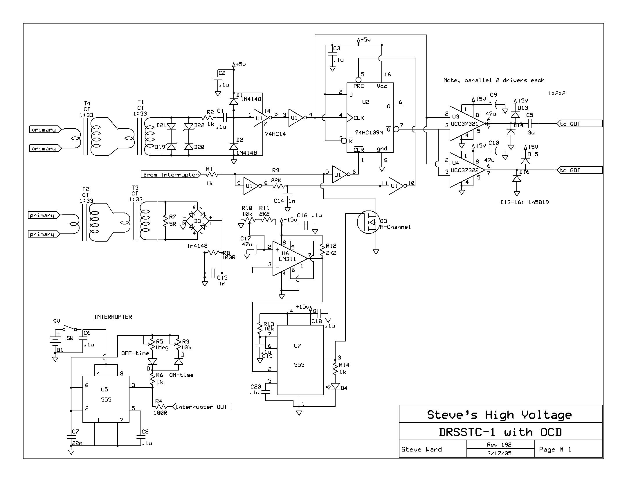

> Неа, там пиздец на логике и таймерах Генератор на логике? А нах.. зачем? Эмуляция дедтайма на двух D-триггерах? =) ЗЫ Очень круто было бы схемку выложить! Добавлено: Sun Dec 14, 2008 8:21 pm |

раз http://www.stevehv.4hv.org/SSTC5.htm и все его ДРки, насколько мне известно... (что, генер от ДРки не подходит к линейке? А вот и хуй! ^_^ ) http://www.stevehv.4hv.org/newdriver08/schematic1.pdf http://www.stevehv.4hv.org/DRSSTC2/DRSSTC1OCDsch.JPG ну и конечно тесла Тим'а http://tim.flyback.org.ru/image/17.GIF Добавлено: Sun Dec 14, 2008 9:00 pm |
Так стоп, мою схему не рассматриваем, у неё логика кривая и поэтому проблемма с запуском, от этой схемы даже печатки не осталось (похоже придётся всёж страничку переделать). По поводу того что стивовы схемки подходят к линейке хотелось-бы уточнить, подходят только при обратке либо по антенке либо по ТТ во вторичке, если ТТ в первичке то понятно что транзам сразу пиздец. Добавлено: Mon Dec 15, 2008 12:24 am |
