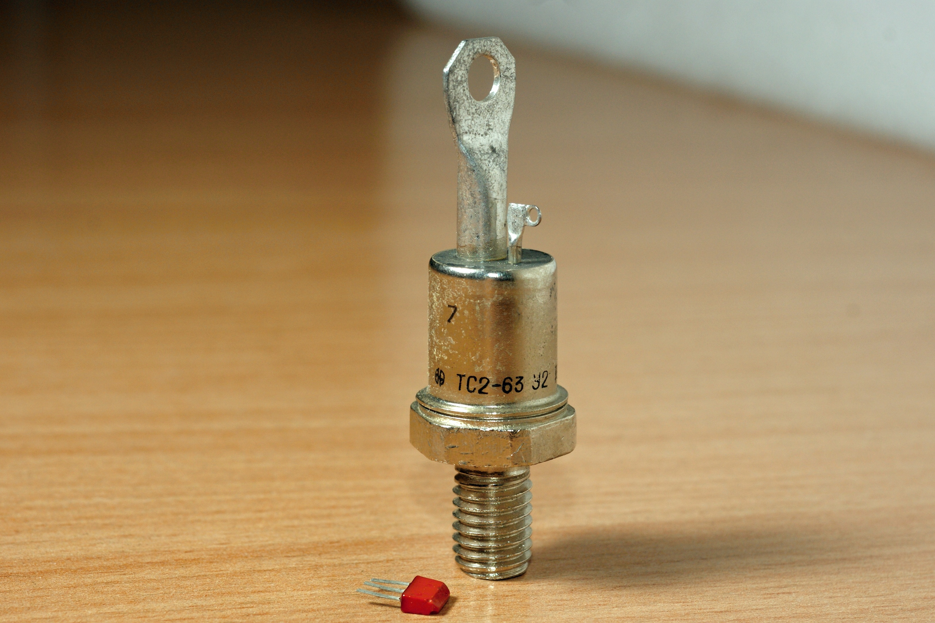

А вот нашёл ещё в хламе симистор тс2-25 у2 - с индексом У2 вообще не гуглится, а вот с цифровым индексом есть такие, и у них быстродействие даже поболее будет, чем у ТЧ. Может есть у кого инфа на симистор именно с индексом У2? Добавлено: Mon Nov 11, 2019 8:58 pm |

Vitek_22 писал(а): Может есть у кого инфа на симистор именно с индексом У2? На сколько я помню класс по напряжению написан выше, полное обозначение имеет вид типа "ТС2-63-7 У2" http://www.155la3.ru/images2/ts2_63_1.jpg Добавлено: Mon Nov 11, 2019 9:49 pm |
у2- это климатическое исполнение, параметры такие же как буз "y" Добавлено: Tue Nov 12, 2019 8:11 am |
