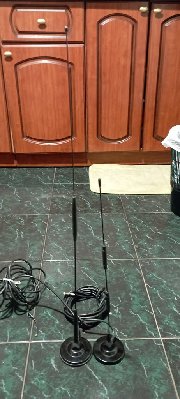

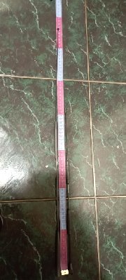

Разбираясь у себя откопал 2 антенны на магните,такбы и лежали дальше пока я на моторолу не наткнулся... Собственно вопрос возник,а как примерно прикинуть частоту этих антенн? Маркировок на них нет вообще. Померять их длинну и через калькулятор посмотреть частоту? Или есть какието подводные камни? 66 и 42см

Пару лет назад открыл для себя Nano VNA. ВЕЩЬ! А так похожи на 144МГц.

Michael
Они все с удлиняющей катушкой. Могут быть и на 27МГц. Как считать, не разбирался. Радиоприемом/передачей никогда не увлекался. Поищщи как такие антенны делаются, резалтов поиска - масса.

N1X
Никак не посчитать, т.к. даже если найти формулы - придется дербанить кожух катушки, а она наверное в пластик залита? Выше уже все сказали - NanoVNA (сейчас уже наделали всяких и Pico и Micro, короче всех мастей, выбрать на маркетплейсе есть из чего) и обмерять...
27 думаю вряд ли - уж слишком короткая, КПД ниже плинтуса будет, не вижу смысла делать такую магнитную - если только скрытность нужна. А так в радиолюбительских диапазонах можно было бы банально угадать - не так уж чтобы очень много вариантов, но это может быть и ведомственное, а там черт ногу сломит.

Ivani
По виду и по штекерам обе сотовые/модемные, левая сильно укороченная, правая похожа https://opticomp.ru/product/antenna-digma-g037-t...-g037-bk-ts5crc9/

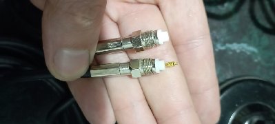

Мозголом
Ну я так чувствую что еслиб они были на 27мгц то и их разъёмы были для раций (unf или как на мотороле mini unf) (блять,да ктож столько разъёмов придумал,я пол вечера сидел вдуплял где какой разъём и как у него ответная часть называется) а у них разъёмы fma

Пётр
Так называемые удлинительные катушки применялись в сильно разнесенных частотах приема передачи.
И еще удлинительная катушка для увеличения действующей длинны ставят вначале.

Michael
На Озоне похожих антенн на 27МГц как блох на собаке. Есть и короче.

Ivani
Michael писал(а):
На Озоне похожих антенн на 27МГц как блох на собаке. Есть и короче.Есть хоть 1 с катушкой посредине? Вот частоты сотовые: 453 - 469, 791 - 960, 1710 - 2200, 2500 - 2690 МГц, левая антенна скорее всего на 2 нижних участка, правая на 3 верхних.

Michael
Есть
https://www.ozon.ru/product/antenna-dlya-ratsii-...amp;sh=sNRQAAQmIQ
Добавлено: Fri Sep 11, 2026 9:02 am
Ivani
Michael писал(а):
ЕстьНасмешил, на какую частоту эта "катушка"?
"ДРЯНЬ!!! При установке в центр крыши автомобиля, выдал КСВ 3.5 на частоте 27,135 (дальнобойщики), то есть максимально расстроенная антенна, не способная работать, за то способная с лёгкостью сжечь вам выходной каскад рации."
