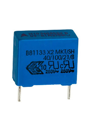

Схема силовой , которую давал Николашка . Ну и моя во вложении . По поводу нихрома идея интересная , но это не про меня. Конденсатор , о котором я говорил , С7 . Сейчас стоит пара вот таких . Греются , но терпимо . ЗЫ. А что вас , тёзка ,собственно так насторожило ? Добавлено: Sun Aug 12, 2012 7:40 pm
Что насторожило? pinguin писал(а): Очень здорово греется конденсатор паралельный этому дроселю Коллега, данный конденсатор здесь абсолютно не физиологичен
Дроссель(сделан, кстати, неправильно), является одновременно источником тока, не позволяет тиристору закорачивать источник питания, является элементом ФНЧ, а также обеспечивает запирание тиристора. Вот сколько функций! Конденсатор, который впердолили(пардон) параллельно дросселю, закоротил ФНЧ, обеспечил паразитную генерацию, отожрал часть мощности(немалую) на свой нагрев, в общем- нагадил везде, где смог
