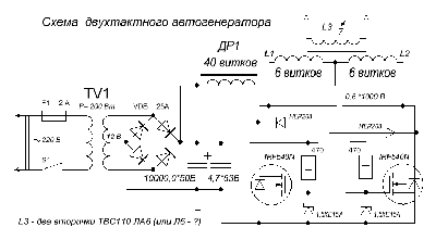

Вот собрал на досуге автогенераторник.
Дуга от 1см до 5см. При этом ток от 0,6А до 7,5А (питание около 14В).
Больше не экспериментировал, так как частота низкая, писк неприятный.
Как увеличить частоту?
Уменьшить индуктивность первичных обмоток или уменьшить ёмкость контурного конденсатора.

Вячеслав из Полтавы
Уменьшал емкость с 0,6 до 0,3 мкФ, - особой разницы в работе не заметил, т.е. частота то выше, но пищит одинаково (он должен пищать?, - первичка строчника и дроссель пропитаны эпоксидкой) и дуга вроде одинаковая - при питании 17,5 В около 9 см (при подъеме электрода вверх), ток не мерил, но при меньшем питании уже было около 8А.
Хочу выжать из этой конкретной схемы безопасный максимум; думаю поднять питание до 30 - 35 вольт.
Какое максимальное напряжение питания по постоянке для IRF540N в этой схеме с первичкой 6+6 витков?

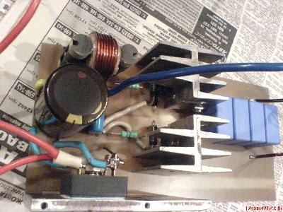

Автогнен в корпусе.(2 месяца валялось без корпуса. пока меня не %бнуло)(питает одну горелую и одну исправную 8W 230V люминесцентные лампы)
Питается с акк. 12В 4.5Ач. Холостой ход 1.95А С дугой до 10А.
[IRF640]
P.S Как вариант практического применения - питание для газонаполненных ламп низкого давления.

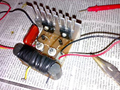

Добавлено: Fri Oct 30, 2009 7:40 pm
15 Вт на входе
само устройство

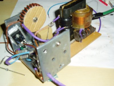

собрал
питание 20в
ирфп260н
дуги слабые(что делать?)
строчник твс90лц2-1
Добавлено: Mon Nov 02, 2009 7:19 pm
тема: Re: ff
VasilijHCN
DEZERTIR писал(а):
собрал
питание 20в
ирфп260н
строчник твс90лц2-1
Очень возможно что питальник слабенький или вторичка капут(она шипит и сильно греется ?)
Если конечно номиналы оригинальные (как на схеме а не "из того что было") дроссель проверить и капов фильтрующих побольше.
У меня на IRFP250N (IRFP260N тоже имеются -буду ставить по 2 на плече) всё отлично пашет, но дуги 8-9см - из за недостаточного питальника.
Последний раз редактировалось: VasilijHCN (Mon Nov 02, 2009 8:39 pm), всего редактировалось 1 раз
Добавлено: Mon Nov 02, 2009 8:30 pm
Пружина
Экзорцист
Померь питание на включеном девайсе, очень похоже, что питаешь говном каким то.

DEZERTIR
Мент
Померял.20в при дуге проседает до 10
