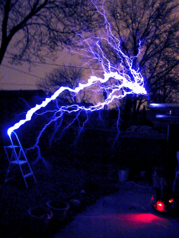

http://www.stevehv.4hv.org/12kwPFC.htm А если собрать такого типа устройство - не поможет ли это избавиться от прицепа и тяжёлого бензогенератора? У Стива DRSSTC-2 работает именно на этом девайсе. Ну, и соответственно http://www.stevehv.4hv.org/DRSSTC2/sparks/DRSSTC2Ani.gif Добавлено: Wed Jun 16, 2010 12:58 pm |
Это, типа, закон сохранения энергии можно не учитывать ??? Добавлено: Wed Jun 16, 2010 3:01 pm |
