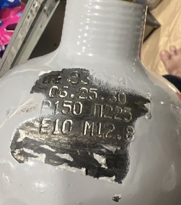

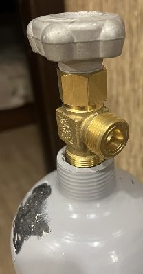

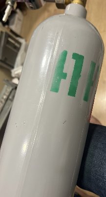

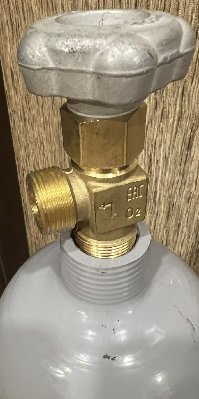

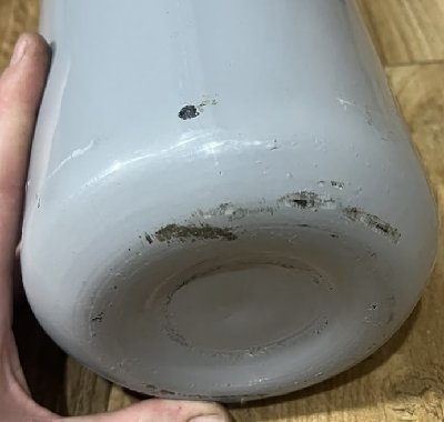

Психанул я и решил купить сварочное оборудование с газом, все бы хорошо, но импульсивные покупки надо запретить себе.
Заказал значит аргоновый баллон на 10л на озоне «бесшовный с паспортом», начал вникать в тему и понял что что то не так, баллон на сколько я понимаю шовный, паспорт - филькина грамота (ни серийного номера, ни отк), на баллоне отсутствует штамп ОТК и завода изготовителя. На сколько понимаю, такой баллон нормальная заправка заправлять не станет.
Правильно я определил что купил «полную уйню» и оформил возврат или все же не все так просто!?
Добавлено: Sat Sep 12, 2026 12:21 am
ACKET
В каждой дырке затычка
ну судя по паспорту, по заводу изготовителю тебе продали ЦОшный огнетушитель покрашенный под нужный цвет. Паспорт не совсем прям мура и может даже найдешь кто зальет.
Добавлено: Sat Sep 12, 2026 7:54 am
Hellbringer
Всё, что отличается от 40л стандартного баллона - мура, в принципе. Проще всего купить баллон аргона там же, где их заправляют. А точнее, обменивают.
Добавлено: Sat Sep 12, 2026 8:24 am
Мозголом
Greef
Вот тут https://ballonis.ru/. Мне без всяких проблем залили углекислоту в перекрашенный огнетушитель с заменённым краном.
