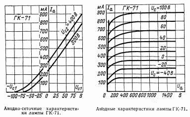

А, подождите, слегка не заметил строчку про грид лик. Вполне возможно что беда именно из-за автосмещения, но померить всё же стоит.
Просто с учётом http://www.qrz.ru/reference/tubes2/type2/img/gk71gr.gif она имеет право и не совсем закрыться, но это лишь моё ИМХО.
