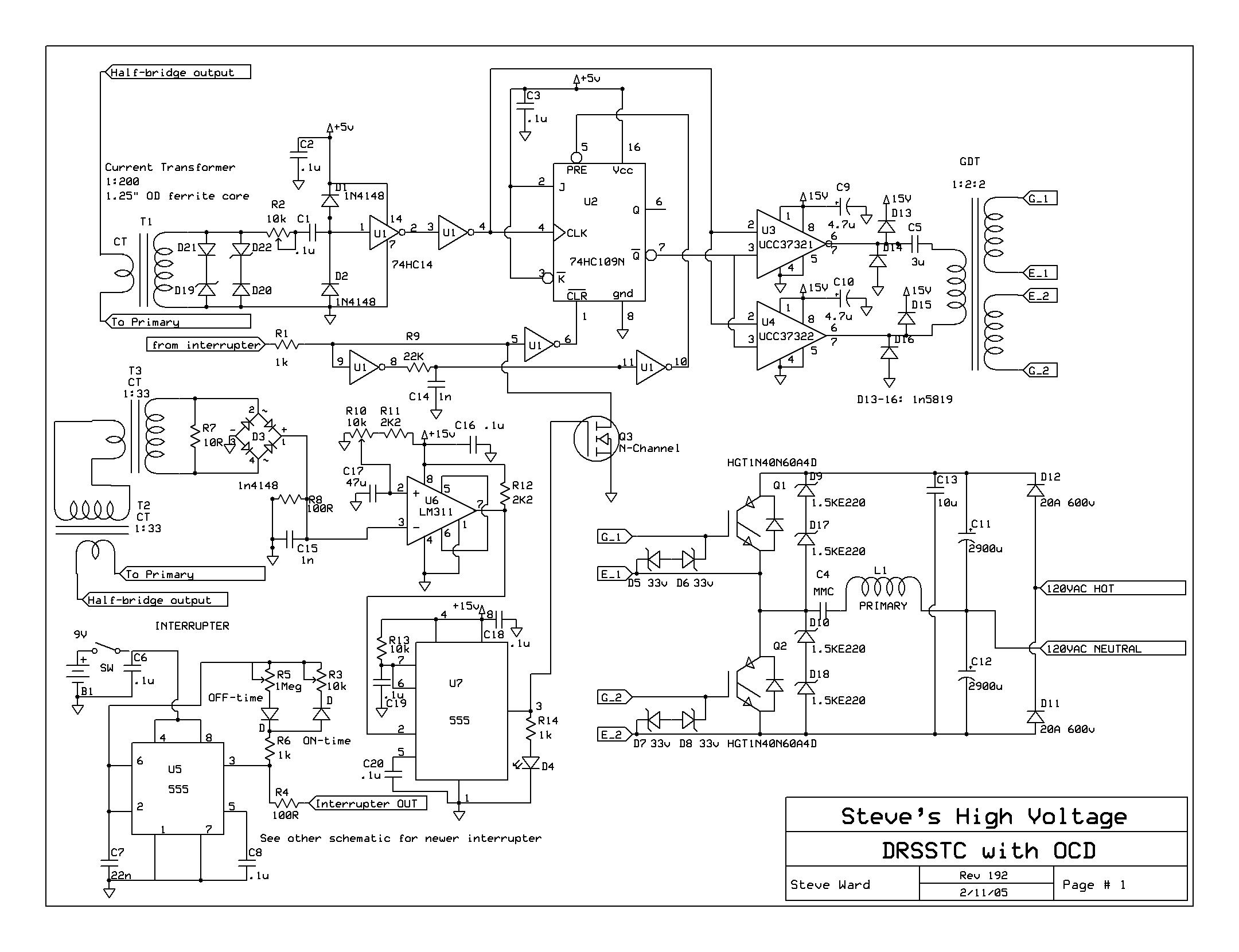

http://www.power-e.ru/281.php
ну или http://flyback.org.ru/viewtopic.php?t=218 Smile
>Выход синхронизатора слишком мощный - контроллер "захлебнётся".
С чего ему захлёбываться??? То что UC27425 может выдать 4 А, совсем не значит что все они ринутся в контроллер )))
Там же резистивное деление, т.е. напруга к контроллеру ~4В, а ток 15В/100Ом=0.15 А, надо ещё меньше??
>Да, ещё: большинство IGBT классическими способами не параллелятся - у них фиксировано падение напряжения на переходе, и оно >уменьшается с ростом температуры
http://flyback.org.ru/viewtopic.php?t=200&p...asc&start=150
>Прошу осознать понятие "фаза" Smile Генератор синхронизируется не только по частоте, но и по фазе сигнала. Если первая практически та, что >нужна, то фазовый сдвиг может быть совершенно произвольным - всё зависит от задержек.
Блин, ну не я первый так частоту подстраиваю http://flyback.org.ru/viewtopic.php?t=200&p...asc&start=200 ,
http://www.stevehv.4hv.org/DRSSTC3/DRSSTC-OCDsch.JPG
Знаешь более надёжный способ?
