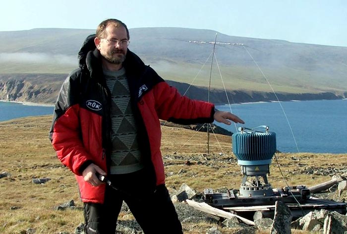

При чем здесь РИТЭГи вообще? Аффтар вроде сказал, что "работали от керосиновой лампы и керогаза." Обычные термоэлектрические генераторы, не радиоизотопные. В тему мелки ритэгов: http://www.news.cqham.ru/articles/256pic3.jpg Вполне компактный девайс, на стол можно поставить. Моща у них тоже не такая мизерная, а ватт 10 походу будет. Добавлено: Wed Mar 03, 2010 4:51 pm |
