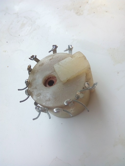

Что это за заводское изделие,стояло в каком то приборе?
Никто нигде не опознал.
Пара колец с взаимно ортогональными обмотками полоской медной фольги.
С фторопластовой изоляцией. Одна обмотка нормальная,вторая по периметру кольца.
Добавлено: Mon Sep 13, 2021 5:36 pm
Электромонтёр
Экспериментатор
Это магнитный усилитель
Добавлено: Mon Sep 13, 2021 5:39 pm

Думал об этом. Но уж больно необычный. Эти вещи обычно исполняют на Ш-железе с одинаковым сечением всех кернов.
За неимением такового на двух одинаковых обычных трансформаторах. ВЧ вариант магнитного усилителя?
У обмотки по периметру(а она очевидно должна использоваться для подмагничивания) десяток отводов
на один виток несколько штук.А всего витков не больше трех-пяти.Любопытный был прибор...
Добавлено: Mon Sep 13, 2021 7:51 pm
главный колбасист
А вы говорите,чудес не бывает. И обмотки подмагничивания обычно много витков тонкого провода,
чтобы меньшим током создать насыщение.А тут подмагничивать сердечник полвитком медной ленты?!
Вот реальное изделие,дал чувак который разбирает приборы и оборудование. И никто не узнал.
Может это деталь вечного двигателя,выпускавшегося в СССР ? не знаю Smile

Ivani
главный колбасист писал(а):
Пара колец с взаимно ортогональными обмотками полоской медной фольги. главный колбасист писал(а):
десяток отводов на один виток несколько штук.А всего витков не больше трех-пяти.Любопытный был приборМожет линия задержки с управлением насыщением?
Добавлено: Tue Sep 14, 2021 8:31 am
Hellbringer
Магнитные усилители разные бывают. Я, например, видел стабилизатор частоты вращения электродвигателя постоянного тока на магнитных усилителях. Первый каскад представлял собой шину, на которую надет магнитопровод. Там вот подмагничивание как раз так и было, одним витком. Потому что ток якоря того мотора был 600 А. Воздействие производилось через несколько каскадов на подвозбудитель (система Г-Д). Интересная была машина из прошлого. Да.

главный колбасист
Да может и усилитель,может и линия. Хорошо бы кто работал и видел такой прибор.

Electricman
Бес заземления
Бля, да обычный магамп. ТУМы, внезапно, на двух кольцах намотаны. http://155la3.ru/magnit_amplifier.htm
